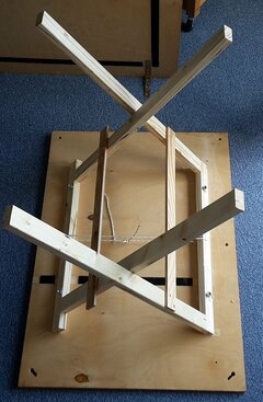

Für das o.g. Bett-Kopfteil habe ich mir jetzt ein klappbares Tischgestell gebaut. Also noch 4 Schraubenlöcher für Bolzenschrauben eingebohrt, wobei meist 2 von oben gesteckte Schrauben genügen; (Flügel-)muttern wären nur noch eine Option. Die Schnur fixiert das Teil beim Aufbauen. Der Tisch ist dann ca. 64 cm hoch. Das Gestell hat als Gelenk 2 lange Gewindeschrauben und ist ansonsten nur mit Holzdübeln verleimt und abschließend mit Hartöl behandelt. Es wiegt 2,2 kg und damit deutlich weniger als ein entsprechender Alu-Tisch und dürfte mindestens 30 kg aushalten.
Es gibt zwar auch Alu-Campingtische recht günstig, aber Holz ist irgendwo doch noch "natürlicher".

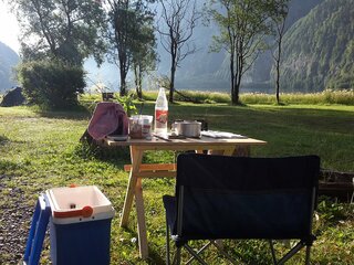

Du meinst bestimmt, mein selbst gebastelter Tisch sieht super aus ... also dieser super Camping-Tisch stand am Klöntalersee.
