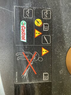

Außerdem habe ich mir auch beide Aufkleber die normal oben am Grill sind (unterhalb der Motorhaube) Neu bestellt für den neuen Grill.
Preis ist da komplett 9€
Gibt es dafür ne Teilenummer, wäre super wenn du die zeigst wenn du Sie hast !
Tatsächlich steht sie auf dem rechten Aufkleber (rechts unten) mit drauf und wird als ein Aufkleber verkauft. Sind aber beide dabei laut Teilelieferant
Im Anhang das Bild dazu :)

Top !:yes:
Das ist mir beim Ausbau nicht aufgefallen das da ne Nummer drauf ist.
Auch ist der Werkstatt bei der Inspektion nicht aufgefallen das die fehlen und das ich den Grill getauscht hab :lol::rotate:
Top !:yes:
Perfekt. Bei mir fällt es aber auf durch das umlackierte :D
Aber will es ja ordentlich daher die Aufkleber noch bestellt :)

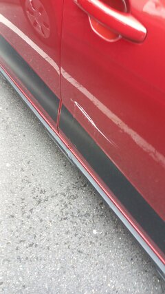

Lassen sich die Augenbrauen über den Neblern abbauen? MIMG-20230424-WA0010.jpegein Joggi hat die erste Narbe bekommen. Wäre logistisch jetzt der beste Zeitpunkt für den Grillumbau.....
Ja die lassen sich auch ausbauen muss aber das ganze Plastik um die Nebler mit raus um die auszubauen. Daher werde ich es im eingebauten Zustand lackieren lassen
