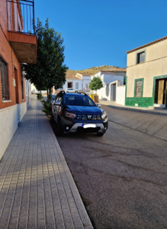

Habe einen duster mit kabellosem Android. Hatte bis jetzt noch nie Abbrüche der Verbindung. Bin jetzt in Südspanien und die einzigsten Abbrüche waren an den Mautstationen mit automatischer Bezahlung beim durchfahren. Hier wurde das WLAN komplett gekappt. Bei der Strahlung in den Mautstationen kann man wahrscheinlich eine Wurst auf dem Dach grillen.

Sorry, das habe ich wohl übersehen. Schande über mein Haupt.Ne, alles gut. Weil mir das dann zu viel wurde und es sehr viele Mautstationen gibt durch Frankreich und Spanien habe ich mein S22 plus dann per USB verbunden. Hier gab es dann über 1500 km auch keine Abbrüche mehr. Dementsprechend war meine Verbindung über USB stabil. Das noch eben schnell nachgereicht als Information.
Ja, habe das Medianav. Firmware noch mit 96 hinten. Mach das Update nach dem Urlaub im Deutschen Zuhause. Hier im Haus habe ich keinen Laptop. Arbeit bleibt in Deutschland.
@Admin. Sorry hatte das Nummernschild vergessen unkenntlich zu machen.
