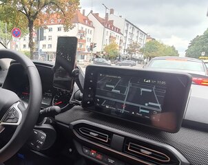

Mein Jogger, Extreme+, wurde auch ohne kabelloses CarPlay geliefert und mit Kabel war es ebenfalls sehr „wackelig“. Habe mir dann durch die Tipps hier im Forum den „Carlinkit 4.0“ als Wifi-Adapter geholt und es funzt bislang absolut zuverlässig und ohne Aussetzer! Kann ich daher ebenfalls als „Workaround“ empfehlen.
An welchen USB Port schließt man den Carlink WiFi Adapter an?
An den oberen neben dem Display.
Der untere hat keine Verbindung zum Medianav, sondern dient nur der Stromversorgung.
Danke dir für die schnelle Antwort. Da steckt schon mein Handyhalter mit Wireless charger dran. Ich wollte nicht die ganzen Kabel so kreutz und quer im Auto haben.IMG_20221027_004407.jpg

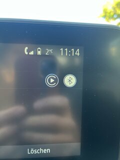

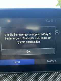

Bräuchte bitte mal Hilfe.
Habe gerade über eine halbe Stunde probiert mein iPhone mit dem MediaNav und Apple CarPlay zu verbinden.
Als ich das Auto vor drei Tagen von AH geholt habe, hatte ich mein Handy via USB mit dem MediaNav verbunden und Apple CarPlay hat bestens funktioniert. Jetzt wollte ich es kabellos verbinden.
Die Verbindung via Bluetooth auch klappt, allerdings Apple CarPlay nicht. Das Icon wurde angezeigt, aber wenn ich darauf gedrückt habe wurde mir angezeigt, dass ich das Handy per USB verbinden soll (siehe Foto).
Nach mehrmaligen probieren, habe ich sowohl in MediaNav mein Handy als auch auf meinen Handy das MediaNav gelöscht um alles ganz neu zu verbinden.
Die Bluetoothverbindung klappt auch, allerdings klappt Apple CarPlay immer noch nicht. Dass Apple CarPlay Icon wird auch nicht mehr neben meinen Telefonnamen angezeigt (siehe Foto). Am Telefon wird mir sogar das MediaNav unter Apple CarPlay angezeigt, allerdings wird es beim MediaNav nicht angezeigt (siehe Fotos).
Hatte jemand von euch sich schon mal das Problem und hat eine Lösung?

Willst Du es wirklich kabellos verbinden? Hast Du dann auch das WLan Modul eingebaut?
Falls Du es per Kabel verbinden willst, dann geht es Dir wie vielen hier. Es funktioniert mal, aber meist nur wenige Minuten oder es kommt immer die Meldung, welche Du als Screenshot beigefügt hast. Bei mir (habe kein WLan-Modul mehr drin) fuktioniert es erst, seit ich den Carlink 4.0 Adapter nutze und so kabellos Carplay nutze. Per Kabel war einfach zu instabil und nervig.

Das einzige Problem, was du hast, ist die Tatsache, dass du kein Carplay über WLan hast.
Da ist schlicht kein WLan-Modul verbaut.
Daher verlang das MediaNav auch den Anschluß per USB-Kabel.
Sichte mal den verlinkten Thread. Das sind auch Fotos dabei, mit denen du bei dir nachschauen kannst, ob WLan verbaut ist.
