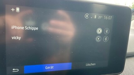

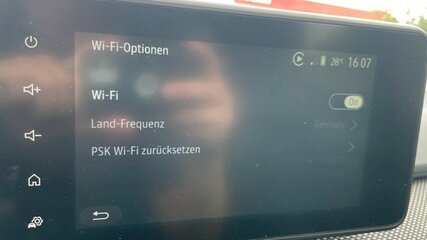

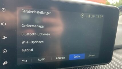

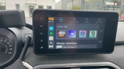

Carplay macht bei mir über USB, was es will und verliert die Verbindung mal häufiger, mal seltener, soeben sogar während eines Telefonats. Für mich ist USB also nicht nutzbar. Ich weiß nicht, was ich am iPhone noch einstellen soll und ich nutze ja schon das aktuellste iPhone-Modell. Hat irgendjemand ähnliche Probleme?
Ab jetzt teste ich die drahtlosen Optionen. Mal sehen, was da geschieht.

Ich habe nun in den sauren "Apfel" gebissen und mir für 25,- € ein original Apple-Kabel gekauft (50cm lang). Damit funktioniert die USB-Verbindung nun reibungslos. Es lag also tatsächlich am Kabel bzw. am integrierten Chip.
