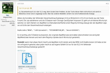

Hallo meinst du diese Problematik ? sieher Anlage ....
Gruss Klaus :rolleyes:

Für diese Funktion fehlt im Dokker ein BIC bzw. MIU. Dieses ist unter anderem im duster 2 oder im Clio verbaut. Da dort das gleiche MediaNav verwendet wird, wird auch die gleiche Anleitung verwendet. Daher stehen in der Anleitung auch Funktionen, die es in Deutschland nicht gibt. Man kann aber das BIC nachrüsten und die Funktion im Test-Mode aktivieren. Im Forum gibt es auch genügend Einträge dazu.
