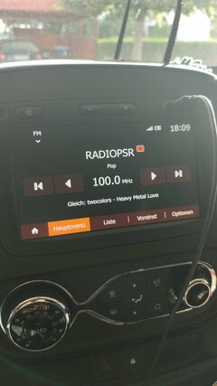

ich lese hier schon eine ganze Weile mit, da ich einen Vivaro B fahre und mein altes MediaNav aus 2018 gegen ein aktuelles (halbes Jahr alt) aus einem Dacia Spring getauscht habe. Soweit funktioniert auch alles prima und ich habe etliche Anpassungen im Micom Menü vorgenommen nur leider habe ich das hier Thema beschriebene Problem mit den hinteren Lautsprechern. Gibt hier es jemanden aus Sachsen, der mir hier mit OBD-Adapter weiterhelfen kann bzw. sich damit auskennt?
Dank in die Runde.
Gruß aus Dresden
Wenn ein Windows oder Linux Laptop vorhanden ist, gibt es eine Software, die die nötigen Änderungsbefehle automatisch zum Steuergerät sendet. Ein leistungsfähiges Elm Interface, wie zum Beispiel das vLinker FS USB und ein Adapterkabel zum Media Can Bus, wären die Hardware Voraussetzungen.
@Texas
... leider habe ich kein entsprechendes Interface, deshalb meine Frage, ob mir jemand aus Sachsen/Südbrandenburg evtl. weiterhelfen kann und darin Erfahrung hat.
