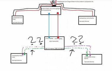

Hatte mir vor Kurzen ein neues Android Radio für meinen Sandero 2 geholt und so wie auf den Bild alles angeschlossen.
Soweit funzt alles, jetzt wollte ich die hinteren Lautsprecher auch noch anschliesen.
Da ich aber keine Lust habe ein neues Kabel bis zum Radio zu ziehen bzw an den Stecker an der B Säule noch was dran zu tüdeln (siehe meine anderen Threads).
Habe ich mir gedacht das ich eventuell die Hinteren Lautsprecher an den High LVl Input von meinen Aktiv Subwoofer anschliesen könnte.
Und das dann der Subwoofer die Signale vom Radio splitten könnte und an den hintern Lautsprecher per Kabel sendet.
Würde das Funktioneren bzw bräuchte man da noch extra Geräte dafür oder sollte ich doch alles vom Radio beziehen und doch die Kabel neu einziehen?

Wenn du an die Anschlüsse parallel Lautsprecher anschließt, dann reduzierst du die Impedanz ganz erheblich, könnte einem Kurzschluss nahe kommen. Außerdem: der Sub hat doch keine Frequenzweiche, sondern bekommt vom Radio über die Eingänge schon ein niederfrequentes Signal.
Wüsste nicht, dass du - auch nur theoretisch - wieder die hohen und mittleren Frequenzen rausbekommst.
Zur vernünftigen Installation wirst du um die zusätzlichen Leitungen für die hinteren LS nicht herum kommen.
Hallo, geht so nicht. Am Hi Lvl Input kommt nichts raus was einen Lautsprecher antreiben kann. Die hinteren Lautsprecher wirst du am billigsten am Radio anschließen müssen. Alles Andere wird nur teuer oder aufwändig. Grüßle

tja da musst du wohl noch die 4 Kabel von den hinteren Lautsprechern nach vorne zum Radio ziehen.
Hallo, Lautsprecher gehen am Chinchausgang nicht, die müssen alle vier an die Endstufen des Radios. Nur der Sub hat eine eigene Endstufe und geht am Ch_ausgang. Grüßle
wie kann ich die hinteren Lautsprecher auf den Cincheingang vom Radio anschliesen ?
Gar nicht. Cinch ist für den Sub oder einen separaten Verstärker. Da sollten eigentlich genauso Anschlüsse wie für die vorderen Lautsprecher vorhanden sein.
