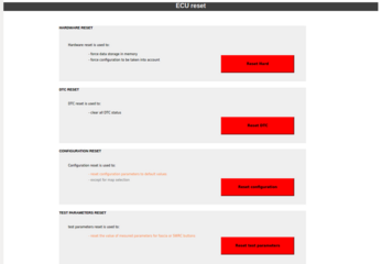

Es gibt unter "11 - ECU reset" einen Hard-Reset und einen Config-Reset Befehl:
Dann unter "4 - VEP Process / 41 - STAT1" gibt es sogar eine Taste "1. Make Virgin Status"die die beiden Resetbefehle oben nacheinander ausführt, also Hard + Config.
Welche Zustände diese korrigieren können, weiss ich nicht. Ich nehme an, falsche Einstellungen werden damit korrigiert, nicht aber geänderte/fehlerhafte Software/Firmware.
Reset Configuration würde ich auf gar keinen Fall ausführen, dadurch könnten die Acoustic Parameter verloren gehen.
