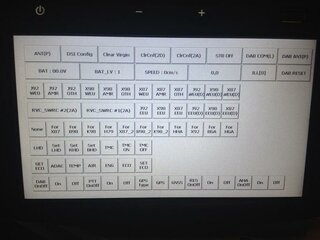

Hallo
Schicke dir was das dein Problem löst.:)
Wenn man hier drauf geht startet das EVO neu und Bootet wieder.

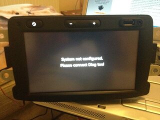

Wie es ausschaut ist auch versucht worden den Mapecode oder eine andere ULC , wodurch diese Fehlermeldung zu Stande kommt und eine neu Konfiguration bei hochfahren anzeigt.
Hatte ich oft wen ich eine andere ULC genommen habe beim testen.
Bei der 7.0.5 ist ein neuer MICOM mit drauf der eigentlich für die 2. Generation vom EVO gedacht war und bei der ersten schon
zum Einsatz kam und die HW-Version an den neuen Geräten wurde auch geändert.

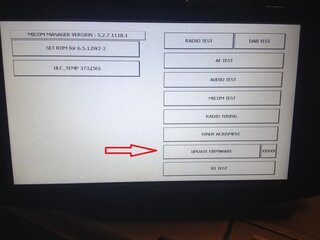

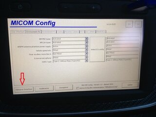

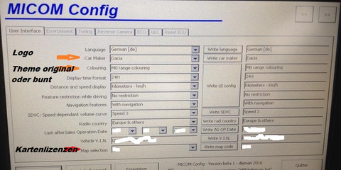

Da die alte MICOM Software bei der 7.0.5 nicht mehr funktioniert habe ich heute die neue Version getestet.
Als Testgerät und natürlich zur Behebung hatte ich heute ein reparaturbedürftiges zur Wiederbelebung erhalten.
Erst mal alles verglichen was schief gelaufen ist und anschließend nur noch auf UPDATE FIRMWARE gedrückt
um ein neues Update aufzuspielen.Dafür muss natürlich eine upgrade.lgu von der 7.0.5 auf einen Stick enthalten sein.
Alles durchlaufen lassen und das EVO startet wieder.

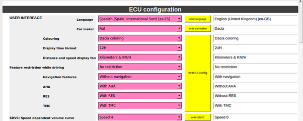

via ddt4all mehr schlecht als recht macht, da anscheinend sehr viel mehr weggespeichert wird, als die eine Option, welche man ändern möchte.
Man muss einfach aufpassen. Ich finde die Bildschirme logisch und eindeutig. Wenn du eine grosse Taste siehst, die mehr als eine Option umfasst, dann aktualisiert sie alle diese. Du siehst auch im Logfenster, wieviele Befehle geschickt wurden. Du kannst sie sogar im Readonly Modus testen, bevor du irgendwas schreibst.
