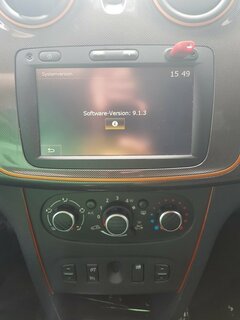

Hallo Dacianer-Gemeinde,
Ich habe ein kleines Problem mit meinem MNE.
Vor einiger Zeit habe ich mein MNE geupdatet auf die SW 9.1.3 (siehe Bild) , dabei hatte ich mir irgendwie mein Navigationssystem zerbröselt. Weiter wie zu dem Bildschirm wo : Zustimmen, steht kam ich garnicht Dank einer Datei die HERU hier mal gepostet hatte funktioniert es nun ja wieder ( danke nochmals @HERU ), die Karten waren zwar alt (2014), aber das war mir zu dem Zeitpunkt egal, Hauptsache es funktionierte wieder.
Nachdem es wie gesagt funktionierte, habe ich das Design von Dacia auf Renault umgestellt, da ich das von Renault ansprechender fand.

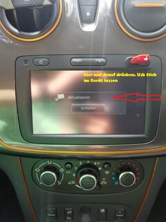

Jetzt fahren wir in den Sommerferien an den Gardasee (fahre die Strecke das erste mal). Darum wollte ich die nun das Navi/Karten aktualisieren. Also ab ans Auto und Fingerprint erstellen dachte ich nun, also USB-Stick (Sandisk Cruzer Blade 8GB, FAT-32 formatiert) rein, nach Anleitung vorgegangen aber sobald ich, ich nenne es mal "Ordner" gehe : Karten-update gehe und auf Optionen tippe, kommt ein Feld wo oben im Kopf: Aktualiesieren steht und ein Button mit : Schliessen (siehe Bild), der wenn man drauf tippt das Feld auch schließt.

Das Feld „Aktualisieren“ ist ein Button. Mal drauf gedrückt?

Hallo
drücke mal auf den Button wie im Bild dargestellt....... die Umstellung des Desgin (M0 auf M 1 )hat nichts mit dem Fingersprint zutun.
