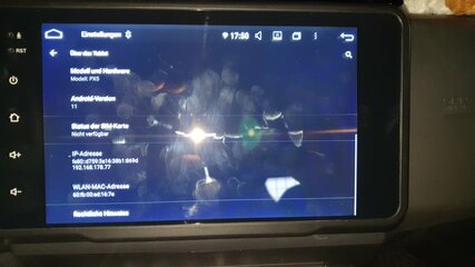

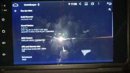

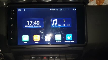

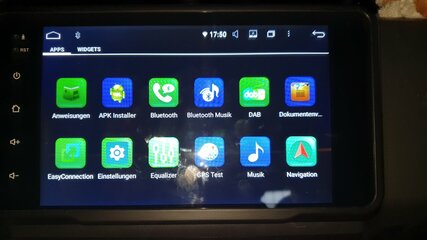

Ich bin heute daran gescheitert Apps über Apkinstaller auf dem tablet zu installieren.
Gibt es eine Beschreibung zu dem Android Radio. Ich habe schon nach Videos oder Hilfen gesucht, leider vergeblich.
Für ein paar Tipps wäre ich sehr dankbar.

Sollte ich die App nicht auch auf dem Autoradio haben?
Android Auto, gibt es denn eine offizielle Bezeichnung für das Radio? Es ist wirklich schwer darüber etwas zu finden, in den Einstellungen steht PX5, als Modell Hardware.
Habe ich nicht gefunden, ich frage mal den Verkäufer an? Ist ein EU Import, vielleicht in Polen eingebaut.
Dann wird es schwer etwas zu verändern, vielleicht später ein neues.

Ansonsten ist es ja ein normales android system. . Quasi ein Handy mit Radio Empfang.
apk müssen dann als externe Quelle erlaubt werden.
Oder einfach aus dem Google Store installiere. per wlan mit deinem Handy verbinden und los gehts
