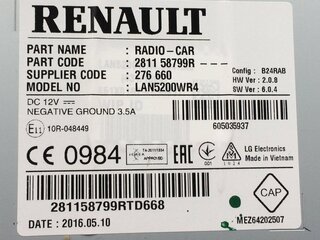

P.S.: Angeblich wurde das Radio ausgebaut, weil nur da hinten die Fertigungscodes und die Update-Nummern drauf stehen. Kann das richtig sein?
Ich glaube schon siehe Bild von meinem MNE - Duster Bjh: 9/2016
