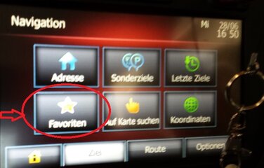

Hallo @ erpe meint doch die" Favoriten " und nicht die letzten Ziele s.u. Bei mir dauert es etwa 10 Sek. bis MN diese geladen hat.
Gruss Klaus :p.
