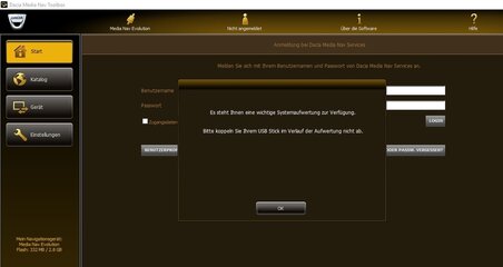

am 15.3.18 habe ich, nachdem ich den Alzheimer und das defekte DAB an meinem MNE reklamiert hätte, ein neues MNE bekommen. Seitdem habe ich keinen Werksreset mehr gehabt. Das sind ja nun immerhin schon 10 Wochen. Das neue MNE hat die Hardwareversion 3.1.0.
Eben habe ich über die toolbox ein Softwareupdate bekommen, ich installiere das Update gerade.
