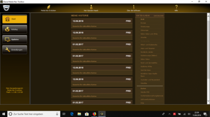

Ich habe gerade ein neues MNE auf Garantie bekommen. Ich gehe einmal davon aus, dass ich kein neues Gerät bekommen hätte, wenn sich der Fehler mit einem Update beheben ließe!?
Jetzt habe ich das Problem meine bisherigen Karten wieder auf das neue MNE zu übertragen.
Ich habe meine Toolbox auf links gedreht, aber keine Möglichkeit dafür gefunden.
Das neue Gerät wurde sofort in der Toolbox angenommen, kein Problem, aber dann...
Leider habe ich die Daten von der damaligen Ersteinrichtung meines MNE nicht mehr, da meine Festplatte in den Altmetallhimmel gegangen ist.
Habt ihr eine Idee, wie ich meine aktualisierten Karten wieder auf das neue Gerät bekomme?
In der Historie findet man jetzt etwas von Garantie für aktuelle Karten mit der Bemerkung "Frei". Keine Ahnung was das bedeutet, anklicken kann man nichts davon.
LG Carsten
