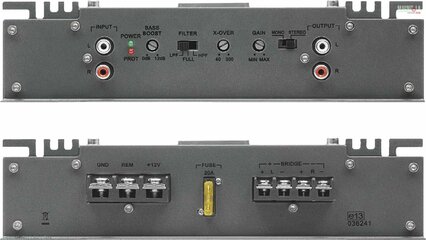

Hallo vielleicht bin ich zu Blöd zum finden suche Kabelverbindungen vom Media Nav Evolution zur Endstufe Magnat Edition 44 HQ . Kann mir da wer helfen .

Du benötigst noch einen Hi low Adapter, der das Signal von den Lautsprecher Ausgängen für die Magnat erträglich macht. Am besten einen mit Remote Generierung, dann wird die Endstufe immer automatisch ein und aus geschaltet, wenn Musik kommt.
Lg
Cassie
