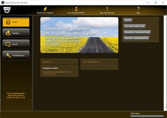

Ich habe meinen Media Nav Evolution so weit aktualisiert. Das Fahrzeug ist eine Woche alt.
Warum bekomme ich nur die Karten 04/2014?
D/Ö/CH wird inzwischen mit II/2015 angeboten, dafür soll ich aber 64 EUR löhnen.
Meine Firmware: os_build_version="5.2.7.A"

Sind dann die Karten auch wieder auf dem alten Stand? Ich gehe mal davon aus, dass ich danach noch mal das normale Update auf die aktuelle Firmware machen muss?
Das ist das normale Update(5.2.7.A) ein anderes gibt es noch nicht und deine Karten bleiben wie zuletzt gehabt.
Auch auf die Gefahr hin, nicht alles gelesen zu haben (dieser Thread ist inzwischen bei 96 Seiten angelangt):
Welche Karten hattes du vor der Aktualisierung drauf?
Mann kann nur einmal innerhalb von 90 Tagen ein kostenloses Kartenupdate
bekommen,danch ist es kostenflichtig..
