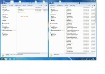

So habe jetzt einen 64 GByte Stick probiert. Hatte 27 Verzeichnisse im Root.Die hat er leider nach Ordner 15 nicht mehr angezeigt. Habe jetzt mal die Ordner hälftig in jeweils zwei Unterordner gespeichert. Werde ich nach der Arbeit mal sehen ob das klappt.Eventuell stört er sich an der Gesamtmenge. Sind zur Zeit ca.45Gbyte.

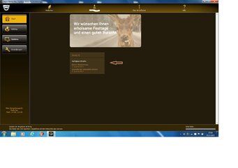

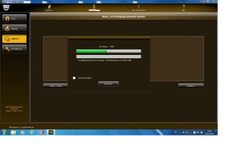

Hallo Leute,
also, ich hätte da gern mal ein Problem. :mellow:
Ich habe ein Austausch MediaNav auf Garantie bekommen. Dessen Fingerprint habe ich der Toolbox zu futtern gegeben und konnte mir die neuesten Karten Q4/2014 herunter laden und installieren.
Soweit so gut.
Jetzt habe ich noch Westeuropa für 99 Taler gekauft. Ich habe also wieder einen Fingerprint erstellt, den der Toolbox verfüttert und mir die Karte gekauft. Die toolbox beginnt auch mit dem Download von Germany.map, die ca. 170 MB groß ist. Nach diesem download jedoch bricht die Toolbox den weiteren download der noch fehlenden Dateien (Westeuropa sind insgesamt ca. 1,5 GB ) mit einer Fehlermeldung ab:
„MD5 Kontrollsumme stimmt nicht überein“ B)
Das ganze habe ich mit verschiedenen USB Sticks und auch einer SD Karte probiert. Immer der gleiche Ablauf.
Fingerprint wird erkannt, download beginnt und bricht dann mit der Fehlermeldung ab.
Hat einer von euch ne Idee, wie ich die verdammte Karte aufs Gerät bekomme? :angry:
MD5 Kontrollsumme ist ein vergleich mit den runtergeladenen Dateien, könnte ein Sever Problem sein.
Hattes du die Toolbox beim alten MV schon in gebrauch?
Dann lösch bitte die Toolbox und installier sie neu.
Die Firmware und Karten werden zuerst in einen versteckten Ordner von Windows geladen, wo sie auch erhalten bleiben.Da in der Toolboxsoftware noch deinen alten MN Daten mit enthalten sind
und dadurch das Update abbricht.
Habe gerade den Sever getestet und er lädt alles runter bei
Westeuropa.
Ist dein neues MN wieder mit deinen Auto von der Dacia-Werkstatt finalisiert worden(Fahrgesellnummer usw.)Könnte auch daran liegen.
