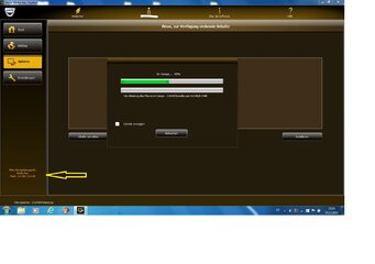

Solange du einen Fingerprint bekommst ist alles OK.:)
Wie viel Speicher wird dir über die Toolbox angezeigt.

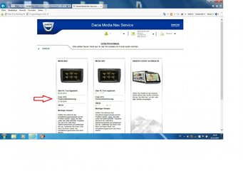

Du kannst auch beim Dacia Media Nav Service nachschauen,ob das neue MV dort richtig aktiviert wurde, dann müsste es so ausschauen.

Hat nix gebracht. Habe die Toolbox komplett deinstalliert und wieder neu aufgespielt.
Fingerprint geht immer, verfügbare updates werden angezeigt, download startet und bricht nach herunterladen der Germany.map mit dem Kontrollsummenfehler ab.
Speicherplatz wird wie auf deinem Bild angezeigt. 2,0 GB frei von 2,6 GB gesamt.
Das Gerät wird korrekt angezeigt.

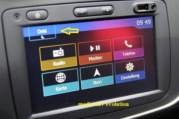

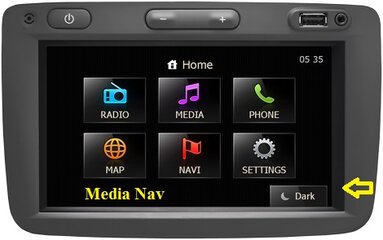

Woran erkenne ich welches Navi ich habe, es wird hier von MediaNavi 1 und MediaNavi Evo geschrieben,,,,,welches habe ich da?????
