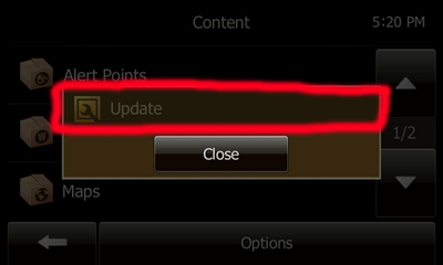

Ich habe mein Stick mit fat 32 formatiert. Diesen Stick stecke ich in mein navi .gehe zu navi Optionen Karte Option dann erscheint aktualisieren aber der Stick wird nicht angesprochen?
Was mache ich falsch ?

USB Stick einsetzten am Navi zum Menüpunkt Update gehen und an tippen, dann erstellt das System den Fingerprint. Dann am PC nach installieren von Media nav toolbox Updates auf den Stick laden, dann Stick wieder ins Navi und aktualisieren.

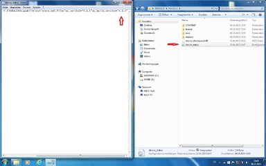

Fingerprint beim MV machen(USB-Stick) und die Datei von 5.2.7 auf 4.0.3 ändern.Die Tollbox am PC mit Stick starten und erhältst eine Systemaktualisierung.Desweiteren ist die Firmware auch am PC unter versteckte Dateien enthalten.
