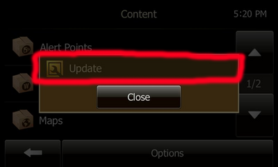

ich wollte heute mal nach Updates für das Medianav in unserem Lodgy (gekauft im August 2013) sehen und scheitere am Download der Daten per USB vom Gerät. Wenn ich im Navigationsmenü unter den Optionen den Updatebutton wähle, kommt nur ein Popup mit Schaltfläche "Schließen". Ich habe es mit 3 verschiedenen USB Sticks versucht, Musik davon wird abgespielt. Was kann ich übersehen haben? Oder gibt das Medianav keine Rückmeldung, dass es Daten kopiert und ich müsste einfach (wie lange?) warten?

Hast du einen leeren und formatierten (FAT32) USB-Stick mit mind. 4GB benutzt?
Laut Anleitung muss der Stick leer sein.
Das Navi gibt ,glaube ich, keine Rückmeldung das Daten kopiert werden.
Es kann ein paar Minuten dauern.
hallo funfood.
ich vermute dass du genauso auf dem falschen dampfer bist wie ich damals.:D
erst nachdem ich die englische anleitung durchgelesen hatte, war es mir klar.
da wo "update" steht ist eine fläche zum antipsen.
erst danach macht er den fingerprint.
