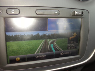

Hallo Leute,
ich habe mal eine Frage, kann man die doofe Autobahnansicht auch ausstellen (siehe Foto unten)? Ich habe nichts in den Einstellungen gefunden.
Gruß Hombi

Geh mal bei der Navigation auf "Optionen", dann auf "Karteneinstellungen".
Da kannst du dann die "Autobahnsicht" auf "An" oder "Aus" stellen.
Ja, könnte man so machen, leider bewirkt der Schalter grad mal gar nix ... darüber reg ich mich schon ein Jahr auf ... egal was man einstellt, die doofen nichts aussagende Bildchen werden trotzdem eingeblendet .....
