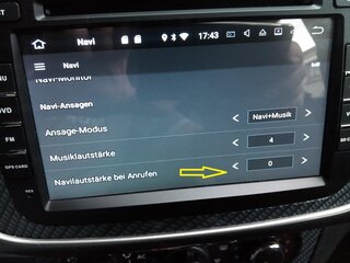

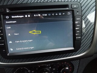

1) bei einem Telefonat quatscht das Navi einfach dazwischen, wo ist die Einstellung das das Navi während eines Telefonates den Babbel hält?
Danke
Unter Navi die Navilautstärke.:)
Die Warneinstellungen können im Navi Menü einzeln eingestellt werden oder gleich deaktiviert.

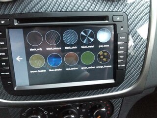

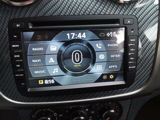

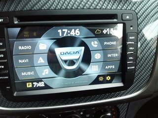

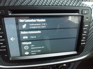

Habe heute den Car Launcher AG mal raufgezogen , gibt es für 30 Tage zum testen.
Gefiel mir so gut das ich ihn für einen teuro als Vollversion geholt habe.
Was gut zu Geltung kommt ist die Uhrzeit und Temperatur in einer angemessenen Größe erscheinen und nicht so winzig
wie beim original.

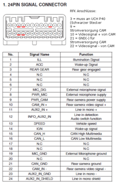

Heute habe ich auch das Teil erhalten. Jetzt gehts an den Anschluß der Original-RFK.
@eightball
Was für einen Spannungswandler hast du eingesetzt? Der sieht schön klein aus.
Kann mir bitte jemand erklären, wie das von HERU verbaute Gerät angeschlossen werden muss, wenn die existierende Verkabelung wie im Bild ausgeführt ist?
Das Gerät ist heute per DPD, übrigens ohne Zollformalitäten, geliefert worden.
Vorab herzlichen Dank für jede Hilfe.
