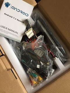

Also der Händler hat mir ein Bild mit den ganzen Adaptern geschickt. Villeicht kann jemand mit Ahnung sagen ob das so passt. Wichtig ist auch der Adapter für die LFB
Ich glaube ihn gesehen zu haben. Aber viel wichtiger du hast eine Bedienungsanleitung..... Die wollen bestimmt einige hier auch, zb ich....:D

Äh..... Die Bedienungsanleitung..... Fotografier doch mal die seiten, damit alle was davon haben :pray::angel:
Ja kann ich scannen, ist aber nicht so üppig, 30 Seiten und geht eigentlich wirklich nur um die Bedienung des Android-Systems. Eine Montageanleitung wäre mir bei den vielen Kabeln lieber gewesen, da sind sicher auch welche dabei, die man gar nicht braucht...
Siehste so sind die prios.... Einige hier brauchen nur die Bedienungsanleitung, andere (zT auch ich) brauchen kabel hilfe.... Mein bedarf an Kabelhilfe wurde gedeckt.... Prinzipiell ist das einfache anschließen nicht so dolle
