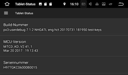

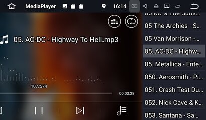

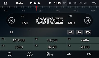

Habe heute mein erstes Systemupdate für Android gemacht auf die Version 7.1.2.:)
Das nupdate.img(1,76Gb) wird auf eine SD Karte in den GPS Slot gesteckt und schon geht es los.
Ein neues MCU Update für die Hardware wäre mir lieber gewesen, aber was jetzt enhalten ist die aktuelle.

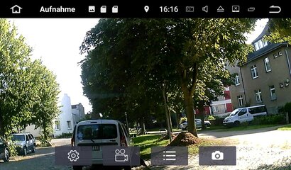

Ist das letzte bild die frontkamera also die dashcam oder ein video?
Ist die Frontkamera die im Zubehör dabei war, man kann da zwischendurch ein paar schöne Fotos mit machen .:D

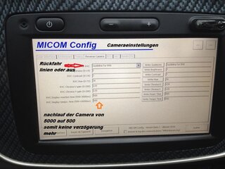

Kann man beim Bild der Rfk auch wieder die Begrenzungslinien abbilden?
Bei einer originalen wohl eher nicht weil sie nur beim MN oder EVO angezeigt werden.
Bei meinen Nachrüst sind die natürlich vorhanden, da sie in der Kamerasoftware enthalten ist.:)
