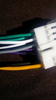

Heute ist mir was aufgefallen:
Vorne kommt kaum Mukke an, leise und irgendwie flach.
Von hinten kam der normale Sound.
Vorne ging auch links/rechts Balance nicht, blieb mehr oder weniger gleich.
Radio ausgebaut und die Stecker auf guten Sitz geprüft, dabei ist mir eine ungewöhnliche Lautsprecher Verkabelung aufgefallen.
Im Bild 1 gut zu sehen das die weissen und die grauen Leitungen über kreuz liegen.
Nach Vergleich mit den Anschlussbildern zur Ansicht gekommen das ist falsch.
Stecker auseinander gebaut und richtig zusammen gesetzt.
Voilà - deutlich besserer Sound.
Also, kontrolliert eure Adapter ob da alles richtig ist.
Ich wüsste nur nicht wie ich den stecker auseinander bekomme

Das hab ich versucht, und nicht hinbekommen. Ich kenne das System ja von den superseal, aber die sind ja auch grob gegen die dacia Stecker
