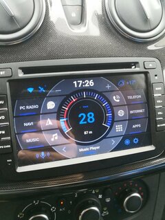

Seid gestern die malaysk 4.1 drauf und alles scheint wieder vernünftig zu funktionieren.:)
W-Lan ist wieder ok,Apps im Play Store runterladen und aktualisieren kein Problem.

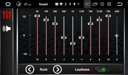

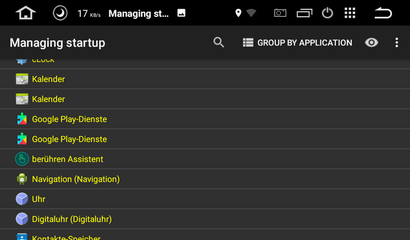

Die Dienste und Anwendungen lassen sich aktivieren bzw.deaktivieren die man habe möchte.
Die ViperFX Einstellungen bleiben bei einen Neustart auch erhalten.

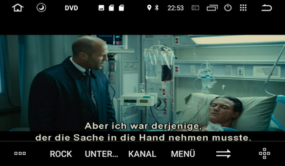

DVD klappt auch wunderbar selbst mit Untertitel wenn man es haben möchte.:D
