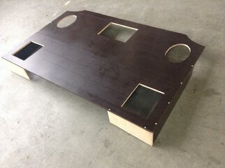

Moin hab die Rücksitzbank im mcv 1 rausgeschmissen u möchte dort ein großes Brett einbauen um ne gerade Fläche zu haben. Da sollen später auch noch Lautsprecher rein. Was für eine Art Teppich Kauf ich da am besten um das Brett damit zu beziehen ? Gibt ja nadelvlies filsflies u extra Zeugs für den Fußboden des Autos welcher aber viel teurer ist Mit freundlichen Grüßen Doktor dutch:)

Eine siebdruckplatte hab ich noch gehabt. Die werd ich zuschneiden allerdings ist sie wirklich sehr schwer. Zur Bespannung hab ich schwarzen nadelvlies bestellt. Mal sehn wie ich den fest bekomme. Kleber dafür Kosten meist auch recht viel. Evtl Schafts ja auch der Racker aber ich glaub fast die Klammern werden krumm beim einschießen in das Holz
Ich bin auch noch auf der Suche nach einbaufächern die in den Türen usw eingearbeitet werden sollen. Platz ist da ja genug dürfen also gern noch ein paar Fächer rein. Bei bäh find ich aber nix mfg
image.jpg Rohbau ist fertig. Soll anstatt der Hintersitzen hin. So hab ich eine lange gerade u staufächer. Lautsprecher kommen auch noch hinein. Mfg
image.jpg wieder etwas weiter gekommen. Hab jetzt 2050 mm gerade fläche
