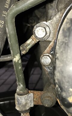

Hi 1000 dank * , das Kabel am Getriebe sah ok aus, hab es trotzdem abgemacht , die Stelle sauber geschliffen , Kontakt Paste drauf und siehe da, das mistvieh sprang an :) gefühlt habe ich das Auto in der Zeit 50 mal neu angelassen, ohne Probleme! Danke

Nach 10 Jahren kann das schon mal passieren.
Solche Kleinigkeiten haben manchmal eine große Auswirkung und nicht immer kann man das optisch erkennen.
Auch wenn der Kontaktschuh blank ist kann es keinen Kontakt geben, wenn Schraube, Mutter bzw. Pressflächen verostet sind.
Daher möglichst viel Auflagefläche blank machen.
Mutterngewinde kann man nachschneiden oder eine neue.
Pressfläche der Mutter abschleifen.
Gewindebolzen sind zum reinigen oder nachschneiden meist nicht zugänglich. Gewindeschneider evtl. von Hand oder mit Gripzange bedienen.
Auflagefläche des Kabelschuhs an z.B. der Masse blank schaben.
Gut geeignet ist feines Schleifvlies oder Schmirgelleinen.
Stahlwolle ist bei Messing sehr gut, aber am besten nur bei ausgebauten Teilen da man alle Reste der Stahlwolle sehr gut entfernen muß wegen Kurzschlußgefahr durch die Späne.
Es geht auch ein Küchenschwamm der eine raue Seite hat. Diese schleift die oxidierte Fläche auch weg.
Anschließend Polfett, wird auch bei den Akkupolen benutzt gegen Oxidation.
Zur Kontaktverbesserung nach Jahren hilft auch das ziehen eines Steckers und wieder einstecken. Evtl. oxidierte Kontakte schleifen sich wieder blank.
Bei Flachsteckern sollte man überprüfen, ob sie gut sitzen. Falls zu locker leicht mit der Zange die beiden äußeren "Röllchen" vorsichtig etwas zusammenpressen. Aber nur ganz leicht, lieber 2 mal nachdrücken als einmal zuviel.
Den gepressten Teil zum Kabel hin auch anschauen. Falls dieser oxidiert ist am besten abschneiden und einen neuen Kontakt anpressen.
