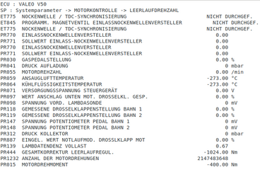

Die Nockenwellenverstellung und Synchronisation mit dem OT-Geber (TDC) kann man mit Hilfe eines Elm 327 Interface prüfen.

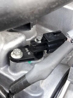

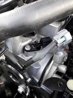

Ich hatte ja geschrieben,dass ich auf eigene Faust den Nockenwellensensor getauscht habe,trotz Garantie,weil sich mein AH nicht in der Lage dazu sah. Habe den Wagen jetzt tagelang in verschiedenen Temperaturen und vorangegangenen Strecken immer mal wieder gestartet. Bis jetzt---keine Probleme mehr,auch insgesammt hab ich das Gefühl,der Wagen zieht wieder besser und säuft weniger.Sicherlich hatte der alte Sensor keinen Fehler abgespeichert,aber sowas kann durchaus sein,wenn das System seinen Zustand noch toleriert.Fragt da mal TEXAS,der hat mega Plan von diesen Elektroniksachen und kann es besser erklären. Mein Sensor von VEMO hat im Geschäft 46 Euro gekostet ( mit Prozenten 39 Euro ). Wer ähnliche Probleme hat und das AH nicht mitzieht,kann sich so selber helfen,es ist eine Schraube,gut zugänglich und man wird noch nicht mal schmutzig dabei. Ich behalte es weiter im Auge.Grüße,Mesh :)

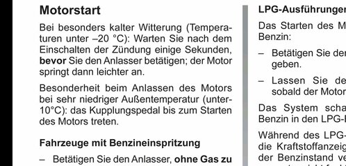

Ich habe jetzt erst von dem Startproblem gelesen und mit dem Nockenwellensensoren Problemen kenne ich auch, und es kann auch sehr gut sein. Ich habe allerdings gerade etwas in der Bedienungsanleitung gestöbert, Rentner halt, und da steht, dass bei Kälte, der Zündschlüssel ein paar Sekunden in Stellung Zündung, nicht Diesel, bleiben sollte und dann gestartet werden kann. Sonst kann es passieren, daß länger gestartet werden muss.

Ich vermute eher, daß bei Dacia nicht die Pumpe bei geöffneter Tür, bzw geöffneter ZV anspringt. Sondern erst, wenn die Zündung eingeschaltet, bzw gestartet wird. Also muss man länger Orgeln, wenn es kalt ist, oder halt Zündung einschalten. Also nicht dass etwas kaputt ist. Ist halt einfach günstiger beschaltet bei unseren Autos. Vermute ich aber nur, weil ich das, im Anhang, in der Bedienungsanleitung gelesen hatte
@Duster 13 mein Sandero meißt eben auch. Ganz kurz den Anlasser betätigen und läuft. Manchmal muss ich halt ein paar Sekunden auf dem Anlasser bleiben, bis er anspringt. Ich habe mich aber auch noch nicht so damit befasst. Ist mir jetzt eben nur hier jetzt aufgefallen, als ich die Anleitung gelesen hatte und dann, hier drüber gestolpert bin und mir dann aufgefallen ist, dass mein Sandero eben auch manchmal, sporadisch, länger Orgeln muss. Vielleicht mach ich ja auch mal spaßeshalber einen Nockenwellensensor, wie mesh rein. Aber es muss ja wohl schon mehreren mit dem 0,9 l tce 90 Motor, egal von welcher Marke, aufgefallen sein, mit dem nicht sofort Anspringen. Deshalb dachte ich es sei, wie es so schön heißt :"Stand der Technik."
