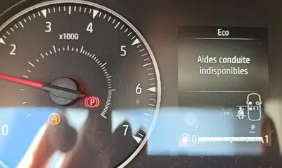

Nicht mal 3 Monate alt, 4000 km, und schon kaputt. Seit Freitag Abend meldet der Jogger dauerhaft sinngemäß "Fahrassistenzsysteme nicht verfügbar".
Na super.
ansonsten hatte ich bisher 3x Fehler in vielen Steuergeräten (immer auf Langstrecken [über 500km])
Warnmeldungen sind dann:
Beranfahrhilfe defekt
AHK defekt (hab keine :lol:)
Bremssystem defekt
Abstands"warner"defekt
und ich kann kein Tempomat und Begrenzer mehr nutzen
Fahren geht, und wenn ich im Stand (auf Benzin) Volllast mach, sind manchmal die Fehler weg
