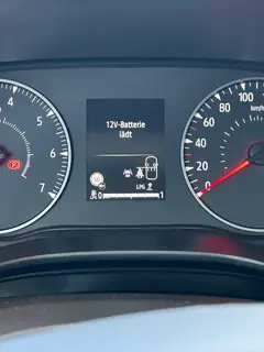

Dann ließ sich der Wagen bei meiner Frau schon zum zweiten mal nicht ausschalten (keyless): Es kam die Meldung Schlüssel nicht erkannt, dann nach längerem Drücken der Zündung mit Schlüssel auf der Schlüssel-Ablage ging der Wagen aus, zuvor kam dann aber die Meldung Notbremsung durchgeführt, wohlgemerkt im Stand auf dem Parkplatz.
Dann wurde bei der Inspektion die Batterie in meiner Schlüsselkarte gewechselt und am nächsten Tag gleich wieder die Meldung "Batterie Karte fast leer".
Vielleicht ist die Meldung ja auch ein Übersetzungsfehler und es soll eigtl heissen "Starterbatterie fast leer", denn dass würde bei mir hinkommen. Das beschi**ene Lademanagement ist der Meinung bei 12,0V Ruhespannung vorm Starten ist alles super und lädt ab da bei mir nur im Schubbetrieb. So geb ich dem Teil bis zum Winter und feierabend. Werde vorsichtshalber mal das Ladegerät anklemmen demnächst.
Nein, dann kommt die Meldung: "Batterie wird geladen".
Ok, die Meldung hab ich bei mir noch nie gesehen. Die kommt dann wohl erst kurz vorm Exitus, denn meine Batterie dümpelt immer so knapp über 50% Ladung vor sich hin, was nicht gesund sein kann.
