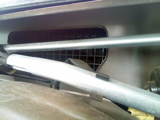

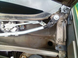

Gestern war noch einmal schönes Wetter und da habe ich das Teil eingebaut. Die 3 Schrauben, die zwei Kunststoff-Clips und die Wischerarme waren schnell abgebaut. Danach kann die Abdeckung vorsichtig abgenommen werden. Dabei muss man sie ein wenig biegen, weil sie an den Enden unter den Endstücken der seitlichen Einfassung/-dichtung der Windschutzscheibe sitzt. Vielleicht bekommt man das Gitter auch ohne Demontage der Wischerarme vom Wassertank aus an seinen Platz geschoben, aber das dürfte eine ziemliche Fummelei werden.
Der Wasserkasten ist ingesamt noch schön sauber, nur der eine odere andere Birkensamen war zu finden. Alle Kanten und Ecken in denen Wasser stehen könnte sind sauber versiegelt, aber trotzdem habe ich noch einmal Hohlraumversiegelung spendiert. Bedenklich fand ich, dass überall am Kabelbaum Stücke von Kreppband hingen - ohne offensichtliche Funktion. Vielleicht von der Fertigung - keine Ahnung. Ein loser Fetzen hing schon direkt vor dem Gitter des Lüfterkastens. Wenn sowas den Weg ins Innere findet - Prost Mahlzeit.

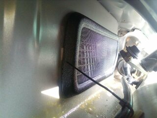

Das Gitter "flutschte" mit einem satten "Klack" über die Öffnung. Die beiden Magnete machen einen vertrauenswürdigen Eindruck. Verrutschen kann das Teil sowieso nicht, weil es über dem Rand liegt und ein Abziehen ist auch nicht so einfach. So sieht das dann am Ende aus:

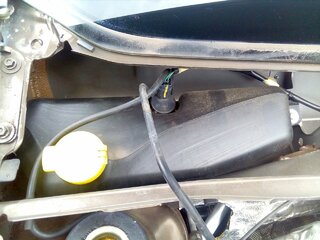

Ein lose herumfliegendes Kabel habe ich bei der Gelegenheit mit einer Klebeschelle vorne am Wasserkasten fixiert - ich mag solche "Freileitungen" überhaupt nicht... (Das Ende vom Kabelbinder habe ich natürlich auch noch abgeschnitten...)
