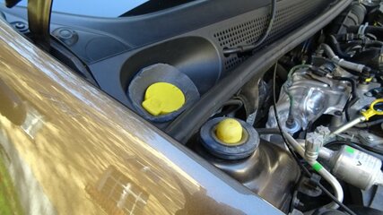

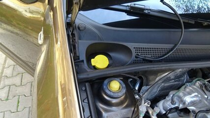

Habe erstmal die grosse Öffnung um den Spritzwasserbehälter Stutzen geschlossen, dort können grosse Blätter auch die mit den Körnern dran bequem zum Lüfter kommen. Vielleicht hilft es etwas.

Stimmt daran habe ich noch gar nicht gedacht. Sie kommen aber auch überall durch. Hast du da isolierung genommen als Material oder was ist das? Danke.
Gruß Speedy81
Habe Moosgummi selbstklebend 5mm genommen vom Modellbau ,3mm geht auch,es lässt gut anpassen.
