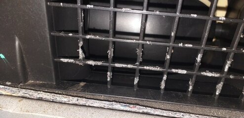

Versicherung bezahlt nur bei Kabelbiss, egal ob , Marder, Maus und Co. War heute bei meiner Werkstatt und wir haben vorne an den Scheibenwischern die Plastikverblendung weggeschraubt. So konnten wir durch ein Plastikgitter schauen, hinter den die Maus rein ist. Das Gitter ist extrem angenagt. So ist die Maus rein gekommen. Fakt ist, das die Versicherung nur bei Kabelschaden bezahlt. Die Vertragswerkstatt hat zu mir gesagt, das ein Ausbau der kompletten Bordabdeckung von Nöten ist, um da ran zu kommen. Das würde ca. 4,5 Stunden dauern. Nur allein die Arbeitszeit liegt da locker bei 350 Euro, und dann ist noch nichts kaputt.20190607_150437.jpg

Weiß das eventuell jemand von Euch hier. Also hinter dem Gitter (Bild) IST glaube ich der Lüftungsmotor verbaut. Ist der mit Dämmmaterial umhüllt, um in den Lüftungskanal zu gelangen?
