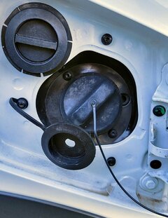

Der Deckel besteht wie man am Schadensbild sieht aus 2 Kunsstoffbauteilen die wohl ineinander verpresst werden. Da hat wer die Ausschußware aus der Krabbelkiste verbaut. Richtig hergestellt hält das zusammen. Und man kann den Deckel sauber wie gezeigt benutzen. Notfalls könnte man beide Teile verkleben.

Hallo in die Runde
Bei unserem Steppy fällt beim losdrehen des LPG-Tankdeckels immer der drehbare Teil ab. Ist das normal? Der rechts zu sehende Teil ist am Auto befestigt. So soll es sein. Aber der einschraubbare Teil fällt immer aus dem am Fahrzeug befestigten Teil raus. Ich vermute, dass da normalerweise eine Klammer oder ähnliches dran ist, die beide Teile zusammen hält. Kann mir da Jemand etwas zu sagen? Wir haben den Wagen erst seit einer Woche. Schon beim Händler ist das beim Vorführen passiert.

Das ist mir beim Neufahrzeug auch beim ersten Autogastanken passiert. Der Knopf ist gleich mal unters Auto gefallen. Fehlkonstruktion, nicht umsonst werden die bei eBay teils im Dreierpack angeboten. Ich habe den Deckel sofort durch den hier ersetzt:
https://www.ebay.de/itm/134581672536?mkcid=16&mkevt=1&mkrid=707-127634-2357-0&ssspo=5ohf_4_wqdc&sssrc=2047675&ssuid=&widget_ver=artemis&media=EMAIL
Jetzt passiert nichts mehr und es kommt kein Dreck ins Gewinde und keine Feuchtigkeit in die Dish.
