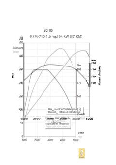

anbei mal ein vergleich zwischen 1.6er und dci 90 in sachen leistungsentfaltung.
beim dokker wird bereits über die kurze getriebeabstufung des 1.6ers heftig diskutiert, zwischen dokker und lodgy ist er unterschied marginal.
