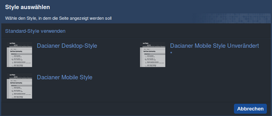

Klick einfach da drauf:
Bei der Ansicht "Mobile Style unverändert" wird das nicht angezeigt, nur bei den zwei anderen Optionen:
