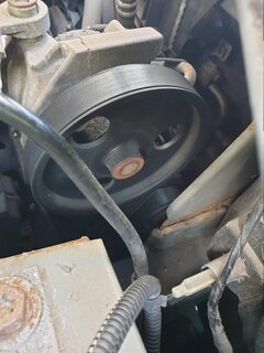

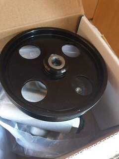

So, habe jetzt folgendes Problem. Hatte festgestellt das die Servopumpe eine Undichtigkeit hat und die Lichtmaschine und der Klimakompressor schon mit Servoöl überzogen sind.
Habe auch eine neue Servopumpe vom Hersteller Gepko bestellt. Nun ist es so, das die Riemenscheibe der neuen Pumpe anders ist. Sie hat 4 Löcher und ist schmaler. Weiß jetzt nicht ob man die Riemenscheibe einfach wechseln kann. Mit einfachem Werkzeug kommt man da anscheinend auch nicht weiter.

Das Abziehen der Riemenscheibe und auf Maß aufpressen sind nicht unbedingt Arbeiten für die eigene Hobbywerkstatt.
Du hast eine Pumpe für den Motor ohne Klimaanlage erworben, dort ist die Pumpe unten anstatt des Klimakompressors verbaut: Bilderlink
Du benötigst die oben verbaute Pumpe (11) für K7 Motoren mit Klimakompressor (15):
491100522R - Google-Suche
8200888505 - Google-Suche
Dann haben mir die aber die falsche geliefert. Bestellt hatte ich die Pumpe für den Motor mit Klimaanlage. Hatte Fahrzeugdaten angegeben und die Pumpe wurde Passend angezeigt. Nunja, ich kläre das Montag.
Danke dir übrigens für die Nachricht, Antworten und für die Links. Ich bin zwar KFZ-Mechaniker, habe aber Hauptsächlich mit VW zu tun. Renault ist nicht so meine Welt. Musste an dem Dacia in den 12 Jahren kaum was machen, er lief Einfach nur. :)
