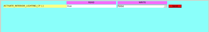

Gibt's da nicht was über die UCH einzustellen?
Es gibt in der UCH einige Einstellungen für die Innenbeleuchtung. Ich denke, sie gelten für alle Lampen im Innen- und Kofferraum. Ob sie man auch ändern kann, weiss ich nicht.
UCH > Interior Lights > Interior Lights - Calibration

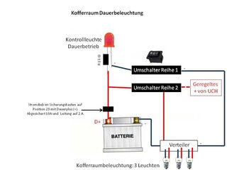

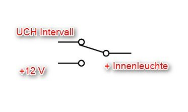

Eine Frage habe ich noch, ich hab gestern den Kopf darüber zerbrochen, wenn ich einfach Dauerplus auf das geregelte Plus an den bestehenden Kabelbaum der Beleuchtung aufschalte, wie wird das UCH reagieren?
Oder sollte ich einen Schalter verwenden, der das geregelte Plus an den bestehenden Kabelbaum zum UCH unterbricht und gleichzeitig Dauerplus aufschaltet?
Also die Frage, nach 1 oder 2 adrigen Schalter.
Nimm einen Umschalter. Dauerplus auf einen anderen (geschalteten) Ausgang kann zu Problemen oder Defekten führen...
