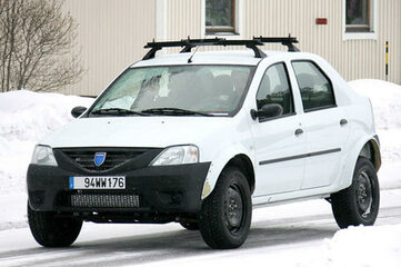

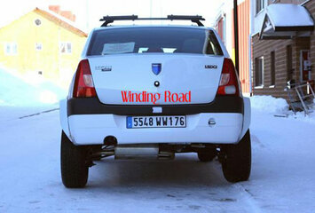

Das schaut schon cool aus! Hast Du da auch eine Seitenansicht?

Der 4x4 Umbau vom Erlkönig. Wobei ich 4x4 nicht brauche. Ich fahre eigentlich nie im Gelände. Aber mir gefällt die Optik. Ist so ein bisschen wie beim VW Bulli, wenn man den normalen Bulli mit dem Syncro vergleicht.

Ich denke so hoch kommt man nur mit Duster achsteilen.

Ist halt nicht ganz einfach. Die ersatzradmulde muss raus, es müssen 2 Streben rein und der Dom muss geändert werden. Oder halt eben sonderanfertigung beim Federbein.
