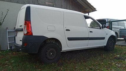

Hier mal ein Foto von meinem Express mit 30mm Lift, MAD Zusatzfedern, UPOL Raptor Liner Lackierung & Ziarelli Cruiser AT Reifen.
Tema4x4 hieß der Hersteller der Lift Kits. Wird nur gelistet für den Renault Logan, nicht für Dacia.

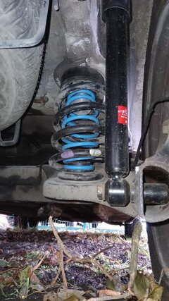

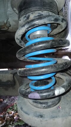

Der Schnee ist weg, ich komme wieder an mein Auto ran. :)
Auf den 2 Fotos sieht man die EPDM-Buchse der Höherlegung ganz gut.
Das Metall in den beiden Federn ist der Adapter, damit die Zusatzfedern überhaupt passen.
Die gedrehten Buchsen werden aber noch optimiert.
Vorne kann man nicht viel erkennen, außer dass die Mutter größer ist. Daher hab ich keine Fotos gemacht.
Bei Fragen gerne melden. :D
