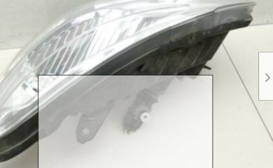

Da mußt Du wohl nochmal richtig schauen. Ich kenne keinen PKW-Scheinwerfer, wo keine Einstellschrauben haben. Hab gerade mal im Netz geschaut, eine Einstellmöglichkeit(Höhe) sehe ich an der Leuchtweitenregulierung und eine( wahrscheinlich rechts/links) unter der Glühlampe.

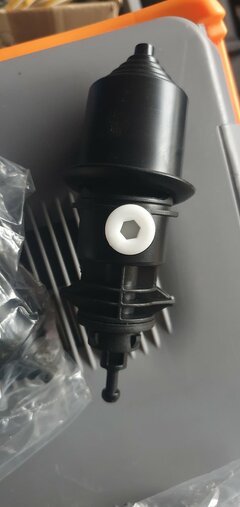

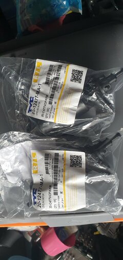

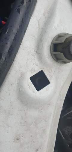

Im Blech ist ein Viereck, da stellst du das ganze mit einem Innensechskant ein. Falls sich das ganze zerstört, da es feinste Technik aus Plastik mit Bowdenzug ist, kostet ca 13 Euro das Teil...

Immerhin habe ich gestern den Plaste Innensechskant unter dem viereckigen Loch gefunden
da werde ich mal dran rumdrehen, auf dem Hof, wenn´s finster ist
