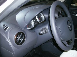

Im Duster 2011 ist möglicherweise der Gleiche Hebel verbaut??
Der von Dir gezeigte Lenkstockhebel scheint die 0815 Variante von Renault zu sein.
Der gleiche ist auch im MVC und in meinem Bus, wobei im Bus lediglich die Hupentaste blindgeschaltet ist, da die Hupe über die Airbagabdeckung am Lenkrad betätigt wird.

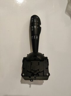

Ich habe diese Woche einen neuen Schalter erhalten, den ich für unseren Sandero 2018 bestellt habe (autodoc.de)
Marke: RIDEX, Kosten: 21:50 (ohne Versand)
Der von Dacia gelieferte Schalter ist deutlich teurer. Von außen sieht der Schalter identisch aus; Ich werde es am Wochenende installieren und sehen, ob alles funktioniert.

Einbauzeit 10- 15 min. Ich habe einen günstigen aus dem Netz seit ca 3 Jahren drin, keinerlei Robleme. Da wir 2 Dacias haben, liegt ein weiterer preiswerter Schalter als Ersatz bereit...
