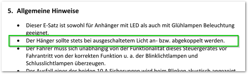

In der Montageanleitung meiner AHK finde ich lediglich diese Empfehlung:
Steckverbindungen nicht unter Last zu stecken oder zu trennen habe ich bereits vor über 40 Jahren gelernt.

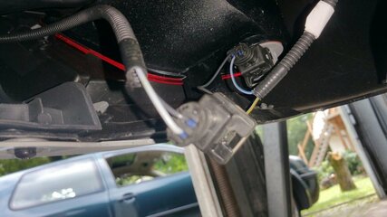

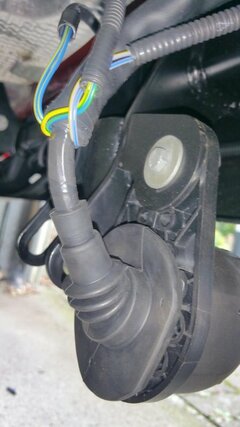

ich habe Euch mal zwei Bilder angefügt, die die durch eine Renault/ Dacia-Fachwerkstatt montierte AHK zeigen. Hier speziell ein Teil der Elektrik. U.a. gehört die Dichtung zwischen Grundplatte und Dose, nicht frei schwebend dahinter! Es konnte keine Verbindung zwischen Stecker und Dose hergestellt werden, weil die Grundplatte der Dose aufgrund der zu straff verlegten Kabel nach hinten gezogen wurde.
Auch schön zu sehen die frei hängenden Kabel hinter der Schürze. Ganz zu schweigen von einem verlegten Dauerplus-Kabel mit 0,5qmm Querschnitt, abgesichert mit 15A.
Soviel zu der Annahme, dass ein AH alles richtig macht...
