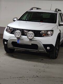

Zunächst habe ich vor die abgewinkelte Platte in der Breite 500 mm zu bestellen, da die Abstände zwischen den DL202 zu gering sind, weniger als 90 mm. Angebotze liegen bei 42-43 € bei einem 4 mm Blech aus Alu mit Runden und Abwinkelung um 90°. Die Preise enthalten die Transportkosten. Die Lochung für die Scheinwerfer und die Halterung werden durch mich gesetzt. Die DL202 befinden sich im Abverkauf. Der größere Abstand zwischen den Scheinwerfern ist der Frontkamera geschuldet.

hat jemand von Euch die Kennzeichenhalteplatte mit den Scheinwerfern installiert?
Ich habe vor mir die von Euch bereits verlinkte Platte von Lightpartz zu bestellen und sie mit den Lazerlamps ST2 zu montieren.
Der Einbau der Zusatzscheinwerfer in der Stoßstange ist mir letztendlich zu teuer.
Weiß jemand ob man die Halterung an die bereits vorgebohrten Löcher für das Kennzeichen anbringt oder muss man weitere bohre (zwecks Stabilität)?
Die ST2 wiegen ja nicht so viel...
Update:
Laut TÜV/Dekra und StZuLVO sind von mir erdachten Kennzeichenhalter nicht zulässig. Es darf nichts überstehen, wegen der Verletzungsgefahr für Fußgänger.

darf nur in Kombination mit bestimmten Scheinwerfern verbaut werden. Die ST2 gehören nicht dazu. Die ABG bezieht sich auch darauf. Bei ltprtz bitte selber anfragen, welchen passend sind.
Ich ziehe jetzt eine integrierte Lösung in den Kühlergrill vor.

Die sind auf jedenfall schon mal besser weil der Montagewinkel nicht soweit hervorragen tut
Ja, und wenn Sie für die Lazerlamps vorgesehen sind, so weckt das zumindest Hoffnung. Hab sie bestellt. Sobald sie ankommen, gehe ich damit zum TÜV und frage ob das erlaubt ist. Sobald ich eine Rückmeldung habe, schreibe ich es hier ins Forum.
Integration im Kühlergrill ist lt. einem Video von LZ Partz nicht sehr ratsam, zumindest beim Duster 2. Da soll die Stabilität drunter leiden.
zu den Winkeln von LZ Parts: diese passen nicht an den Duster 2, siehe Detailfoto von oben. Die Front vom Duster 2 sieht anders aus. Außerdem liegt eine ECE Bescheinigung vor, in der die Zulassung definiert ist.
zu den Winkeln am Lazer: auch hier gilt das, was oben steht betreffend der ECE Zulassung.
