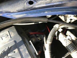

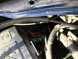

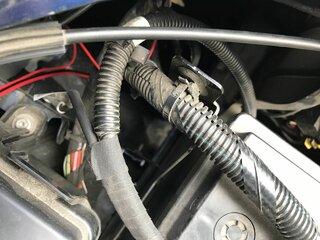

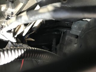

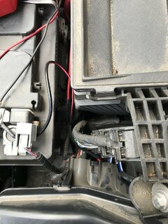

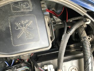

Hier noch ein paar Fotos zur Verkabelung im Motorraum:
Hast du die Verkabelung selbst gemacht?
Besonders gefällt mir, dass die Scheinwerfer separat zuschaltbar sind, obwohl das wohl nicht gestattet ist (müssen zusammen mit dem normalen Fernlicht an- und ausgehen).
Es gibt aber Situationen, wo das normale Fernlicht ausreicht und man kein Flutlicht braucht, deshalb finde ich diese Lösung besser. Genauso müsste eigentlich auch das Tagfahrlicht abschaltbar sein, wenn man z. B. im Revier unterwegs ist....
Die Verkabelung ist nicht selber gemacht. Das LED-Fernlicht ist so geschaltet, dass es nur mit regulären Fernlicht funktioniert und dies ist gestattet laut Dekra.
Die Kosten der Lazer ST4 zu den DL202-30S sind eine Differenz von mehr als 30% nur für die Scheinwerfer ohne Zubehör.

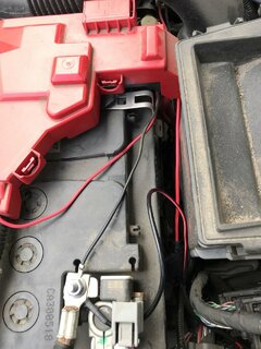

Das war ein Händler? Dafür sieht der Anschluss an der Batterie aber sehr laienhaft aus. Wenn man lange Strippen direkt an die Batterie hängt, dann sollte gleich am Anfang ein Sicherungshalter oder fliegende Sicherung eingesetzt werden. Nach 2 m Kabellänge bringt das nicht viel, wenn weiter oben das Kabel durchscheuert und einen Kurzschluss verursacht. Außerdem wurde ich das Pluskabel in einem flexiblen Leerrohr/ Schlauch führen.

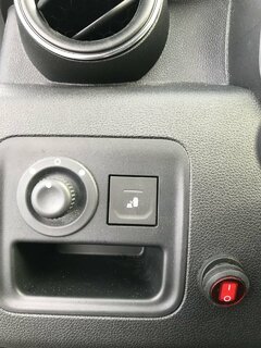

...und was hat dann der Schalter auf dem Bild 2442 für eine Funktion?
... na sicher trotzdem AN/AUS, aber eben nur, wenn das Fernlicht an ist. Lillifit hat ja gesagt, dass es regelkonform nur mit dem Fernlicht geht. Oder wahlweise aus bleibt. Gruß, Matthias.
Ich dachte, es muss quasi immer zusammen mit dem Fernlicht an-bzw. ausgehen, d.h. ohne Zusatzschalter direkt an das Fernlicht gekoppelt.....

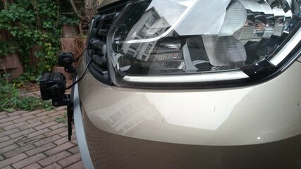

Hallo Zusammen,

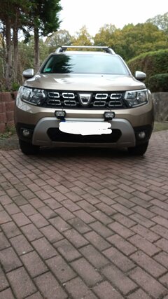

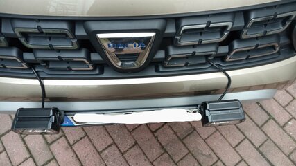

gestern war es soweit. Die Lichter sind eingebaut und funktionieren. Es ist natürlich nicht so gut wie mit der Antec bullbar, oder ähnlichem, aber es erfüllt seinen Zweck und ist, wie ich bereits geschrieben hatte, vom TÜV-Ingenieur - zumindest verbal - abgesegnet.
Schön ist es nicht unbedingt, aber die Lichtausbeute ist für meinen Geschmack wirklich großartig. Habe noch keine Bilder vom Nachteinsatz. Ich bezweifle auch, dass mein Handy das gut rüberbringt, aber ich werde es mal versuchen und dann hier posten. Andererseits gibt es bezüglich der ST 2 genügend sehr gute Videos, so dass das eigentlich nicht notwendig ist.
Sobald Covid ein wenig die Deckung vernachlässigt, würde ich sofort los um in Südeuropa die Berg- und Waldgebiete zu erkunden und da sind diese Lazerlamps Gold wert.

Gefällt mir ohne den peinlichen "Bullenfänger" besser.....:yes:
Danke!
Muss nur mal schauen, dass ich etwas Zeit finde, dann montiere ich die Halter mit dem Winkel nach innen. Dann stehen die Lichter nicht ganz so ab. War gestern in Eile und habe es so montiert.
Hat jemand eine Idee wie man die Kabel, die da zu sehen sind, abdecken könnte? Mit etwas „starrem“ oder zumindest eine Hülle, welche die Kabel evtl. vor Mardern schützt und dem Ganzen eine etwas schönere Note gibt.
Nachtrag: Zum Marderschutz: Hole mir Wellrohr vom Baumarkt... Sorry für die eigentlich unnütze Frage... :)
