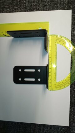

Die Halterung ist eben eingetroffen, hier Bilder:
L 100 mm
B knapp 60 mm
T 2,5 mm
T abgewinkelten Teil 45 mm
Alles schön abgerundet und stabil.
L 100 mm
B knapp 60 mm
T 25 mm

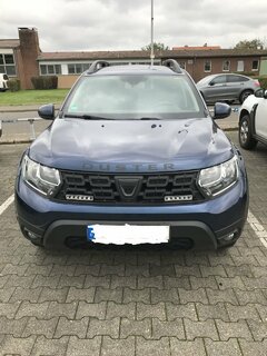

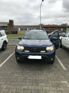

Hier nun meine Lösung des Problems
