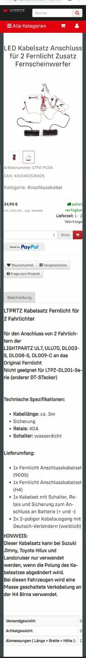

Was die Kennzeichenhalterung angeht, steht die Entscheidung. Selbstbeschaffung. 432 mm breit, 4 mm stark, 95 mm breit, Abknickwinkel 80 mm, Material Aluminium. DL 202 links und rechts auf dem Winkel montiert . Der Abstand in der Mittel freibleibend von 102 mm. Bohrungen für Schrauben der Scheinwerfer und des Kennzeichens werden vor der Montage angebracht. Der Kabelsatz ist übrigens wieder verfügbar. Elektrik wird vom Fachmann in der Werkstatt verlegt.

Der Kabelsatz dür DL 202 und PX7E
Hallo lillifit3,
hast Du die Info zum Kabel vom Hersteller?
Ich frage, weil auf der Homepage des Herstellers steht bei dem Kabelsatz seltsamerweise etwas anderes.
Gleichzeitig ist der Kabelsatz zwischenzeitlich aber auch als Zubehör zum Mitbestellen gelistet. Dann sollte es ja passen. :unsure:
Grüße Darth72
Alle Angaben sind vom Hersteller
Ok, finde die Homepage dennoch nicht sonderlich übersichtlich. Egal. Jetzt hab ich alle notwendigen Infos.
